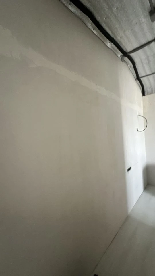

Здравствуйте. Решили попробовать сделать декоративку сами, в целях экономии (точнее вообще нет средств). Купили Goldshell велюр матовый, площадь около 45 квадратов.

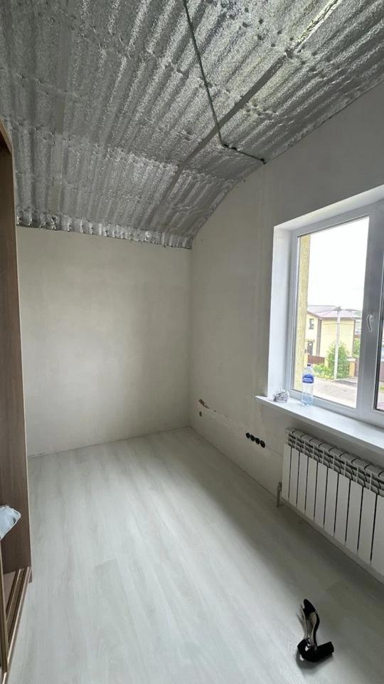

Сейчас занимаемся подготовкой стен. После электрики остались штробы, всё заделали, но переживаю, достаточно ли этого. Подскажите, нормально подготовлены стены или ещё нужно что-то дорабатывать? Может есть какие-то нюансы именно для этой штукатурки?

Здравствуйте :waving_hand:. Если Вы хотите В целях экономии, Сами, иСовсем нет средств - то зачем берёте тонкослойную декоративку? Под неё подготовка стен должна быть идеальная, а у Вас там непонятно что:+1:… Возьмите недорогую фактурную - она и дефекты возможные скроет, а если ещё и с микроволокном, то и микротрещины предотвратит:hugs:
