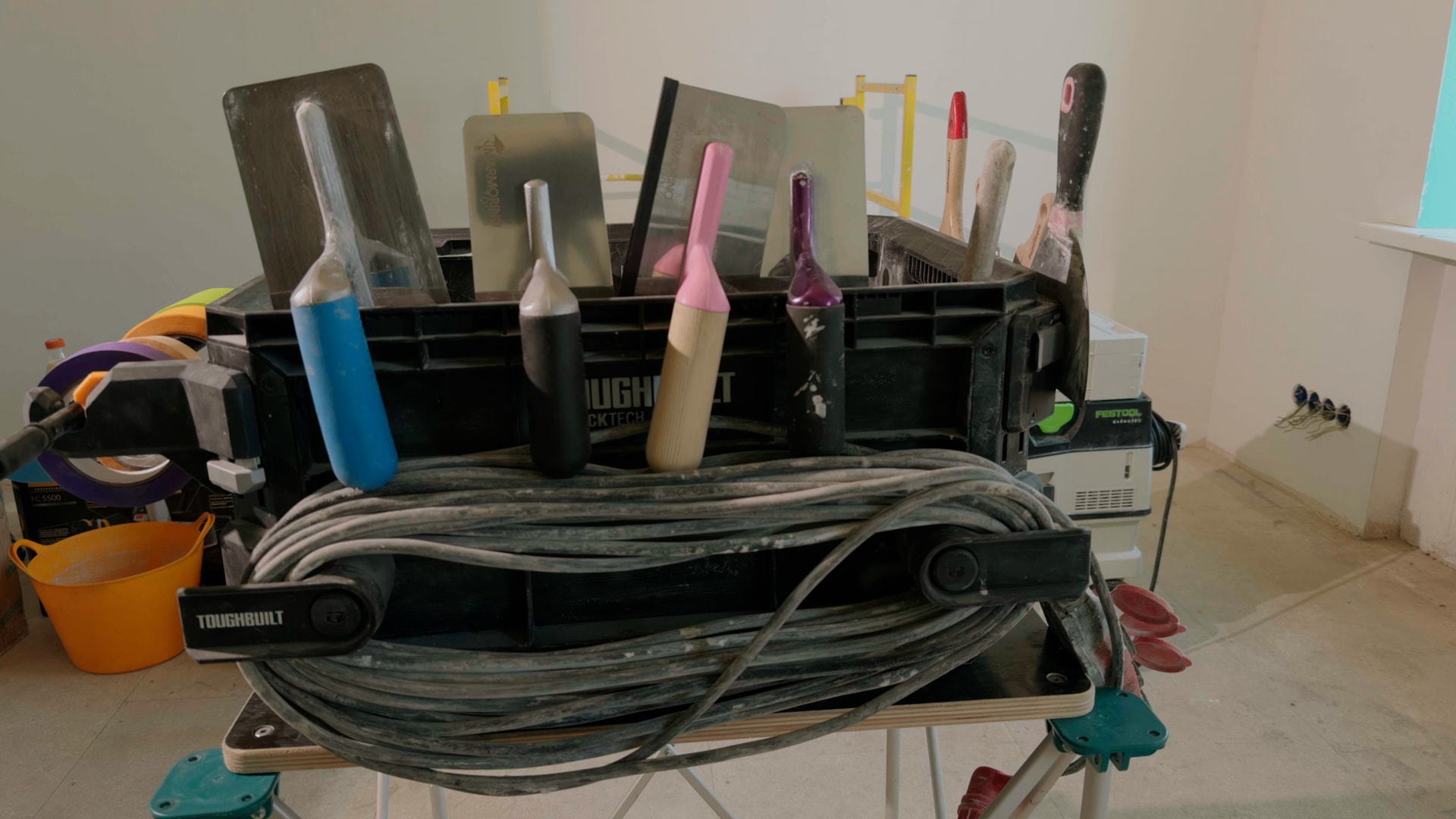

Декоративная штукатурка начинается с организации рабочего пространства

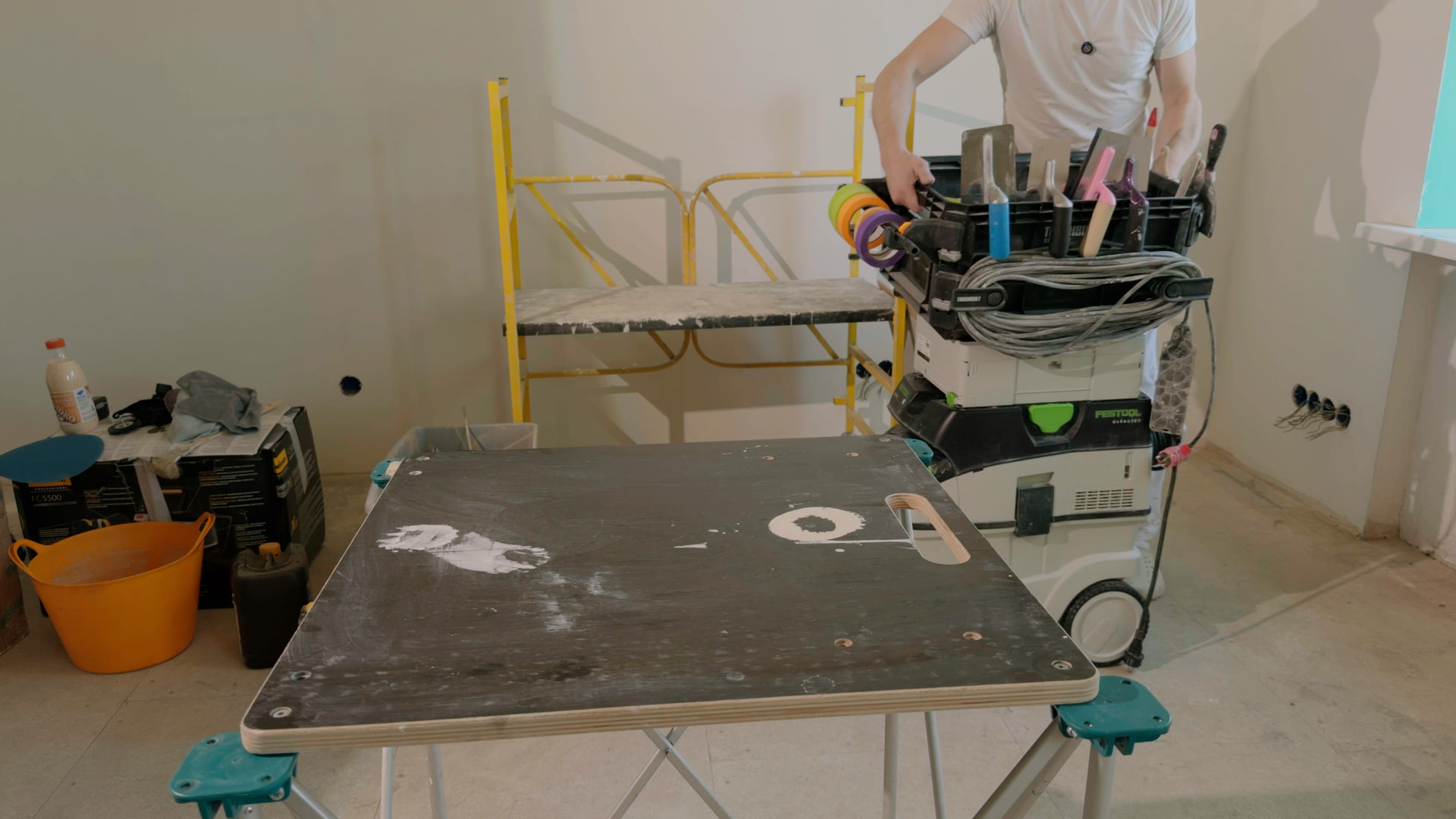

Я всегда беру на объект складной стол — это база рабочего процесса. На него ставлю открытый ящик с кельмами, шпателями и расходниками.
У бренда TOUGHBUILT есть удобные строительные ящики для такой организации рабочего места. Если интересно — могу снять отдельный обзор.
Это кажется мелочью, но на дистанции такой подход экономит огромное количество времени на объекте.

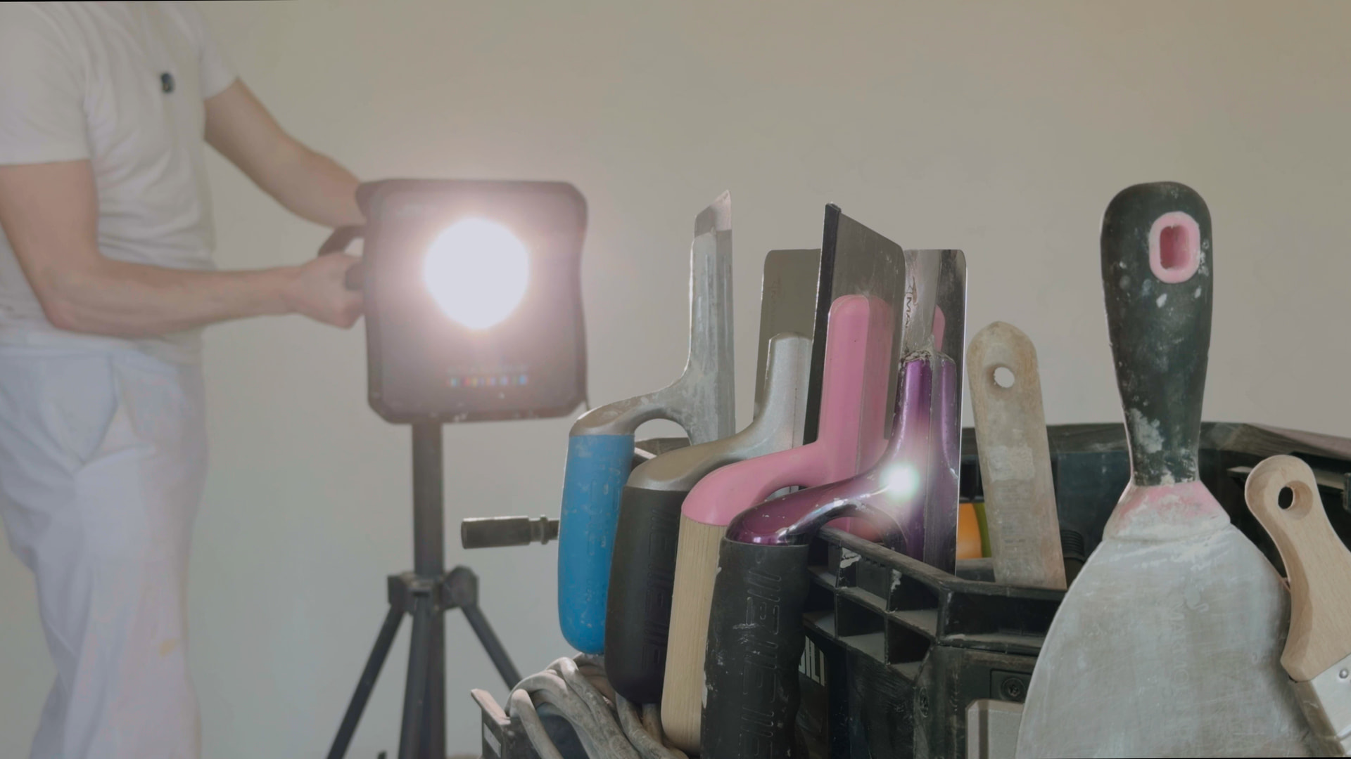

Свет на объекте
На объекте обязательно используйте мощное рабочее освещение: вкручивайте яркие лампы или устанавливайте строительные прожектора. Свет — это ваш главный контролёр качества при нанесении декоративной штукатурки.
Правильное освещение позволяет увидеть поверхность так, как её увидит заказчик после завершения работ. При хорошем боковом свете становятся заметны:
  • неровности основания
  • риски от инструмента
  • перепады толщины материала
  • непрокрасы и пятна
  • ошибки фактуры
  • пропуски
Особенно важно использовать направленный боковой свет при выполнении декоративных техник. Такой свет показывает рельеф поверхности и помогает вовремя исправить дефекты ещё до высыхания материала.
Хороший свет на объекте — это обязательный инструмент мастера декоративной отделки.

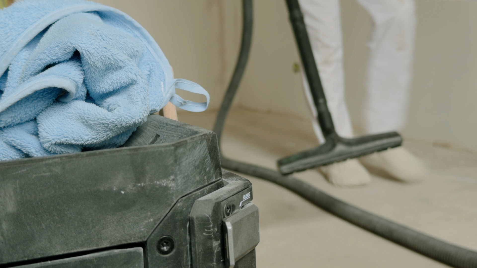

Уборка на объекте
Перед тем как открывать ведра с декоративным материалом, обязательно сделайте уборку и тщательно пропылесосьте рабочую зону.
Чистота напрямую влияет на итоговое качество декоративной поверхности. Пыль — один из главных врагов декоративной штукатурки.
Аккуратность на этапе подготовки экономит время на исправлении дефектов и помогает получить действительно качественный результат декоративной отделки.

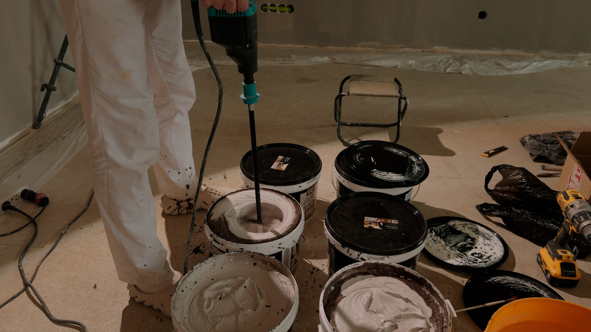

Подготовка декоративного материала

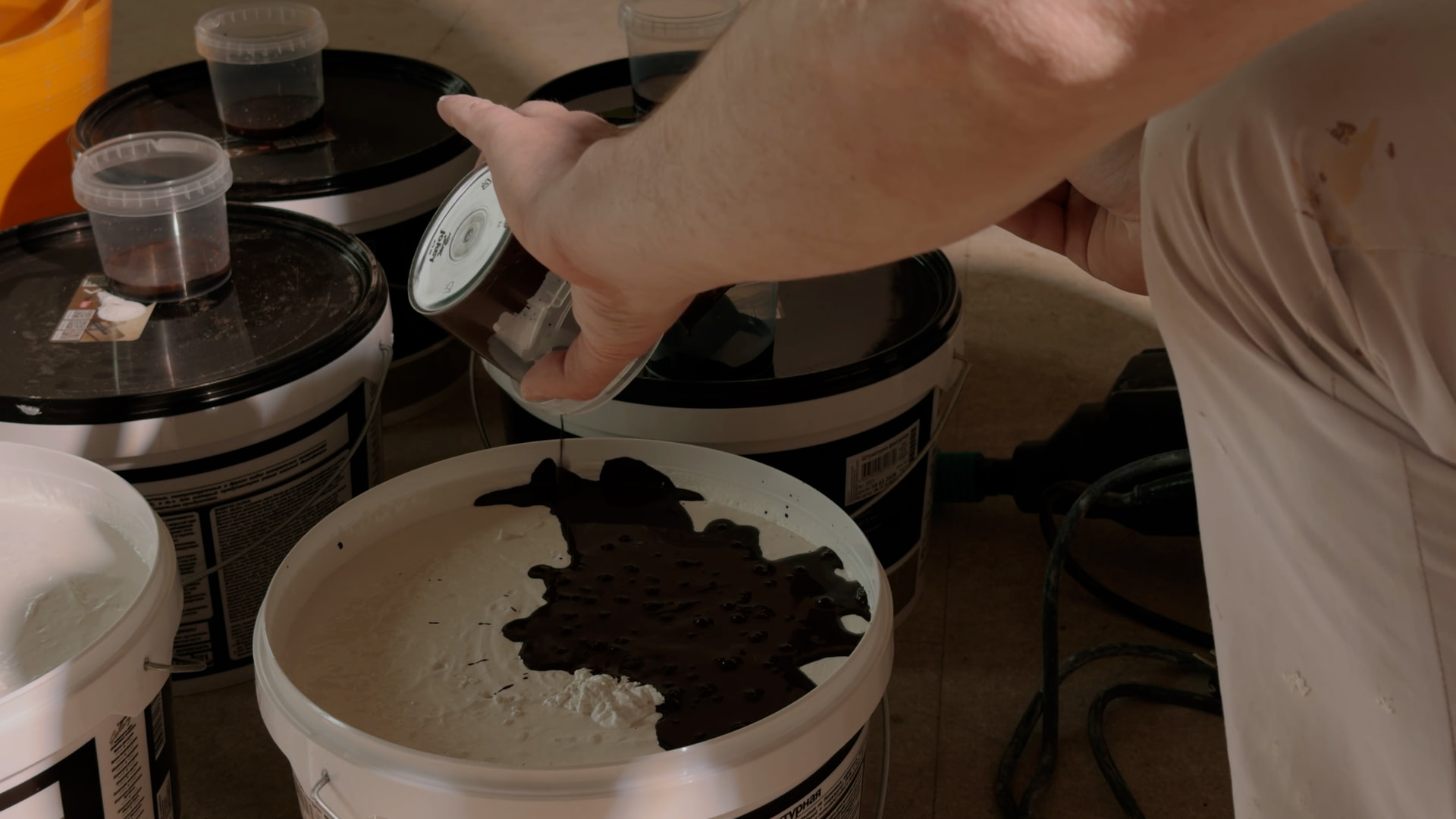

Перед началом нанесения выполняем колеровку материала непосредственно на объекте. Это позволяет максимально точно попасть в оттенок с учётом реального освещения помещения.
Цвет декоративного покрытия сильно зависит от условий освещения:
  • дневной свет
  • тёплый искусственный свет
  • холодный искусственный свет
  • направление окон
Поэтому колеровка на объекте позволяет избежать неприятных сюрпризов после нанесения.
Материал необходимо тщательно перемешивать. При плохом перемешивании появляются:
  • цветовые переходы
  • непрокрашенные участки
  • локальные затемнения
  • пятна после высыхания
Можно перемешивать дрелью с венчиком, но для профессиональной работы лучше использовать строительный миксер Bihui с быстросъёмной системой насадок.
  • равномерное распределение колоранта
  • отсутствие разводов
  • сохранение структуры материала
  • быстрая подготовка состава
  • удобство обслуживания инструмента

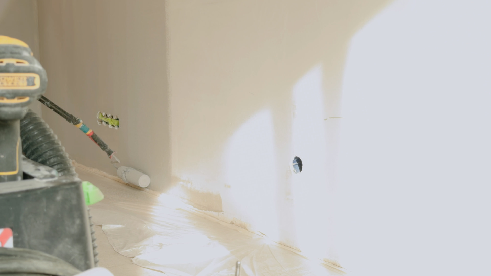

Грунтование адгезионной грунтовкой
Следующий этап — нанесение адгезионной грунтовки с мелкой мраморной крошкой.
Такая грунтовка создаёт шероховатый контактный слой и значительно улучшает сцепление декоративного материала с основанием.
Мы заранее колеруем грунтовку в цвет будущего покрытия. Это позволяет:
  • облегчить нанесение первого слоя
  • уменьшить расход материала
  • повысить равномерность цвета
  • улучшить итоговый результат
Грунтовка наносится валиком равномерно по всей поверхности стены без пропусков.

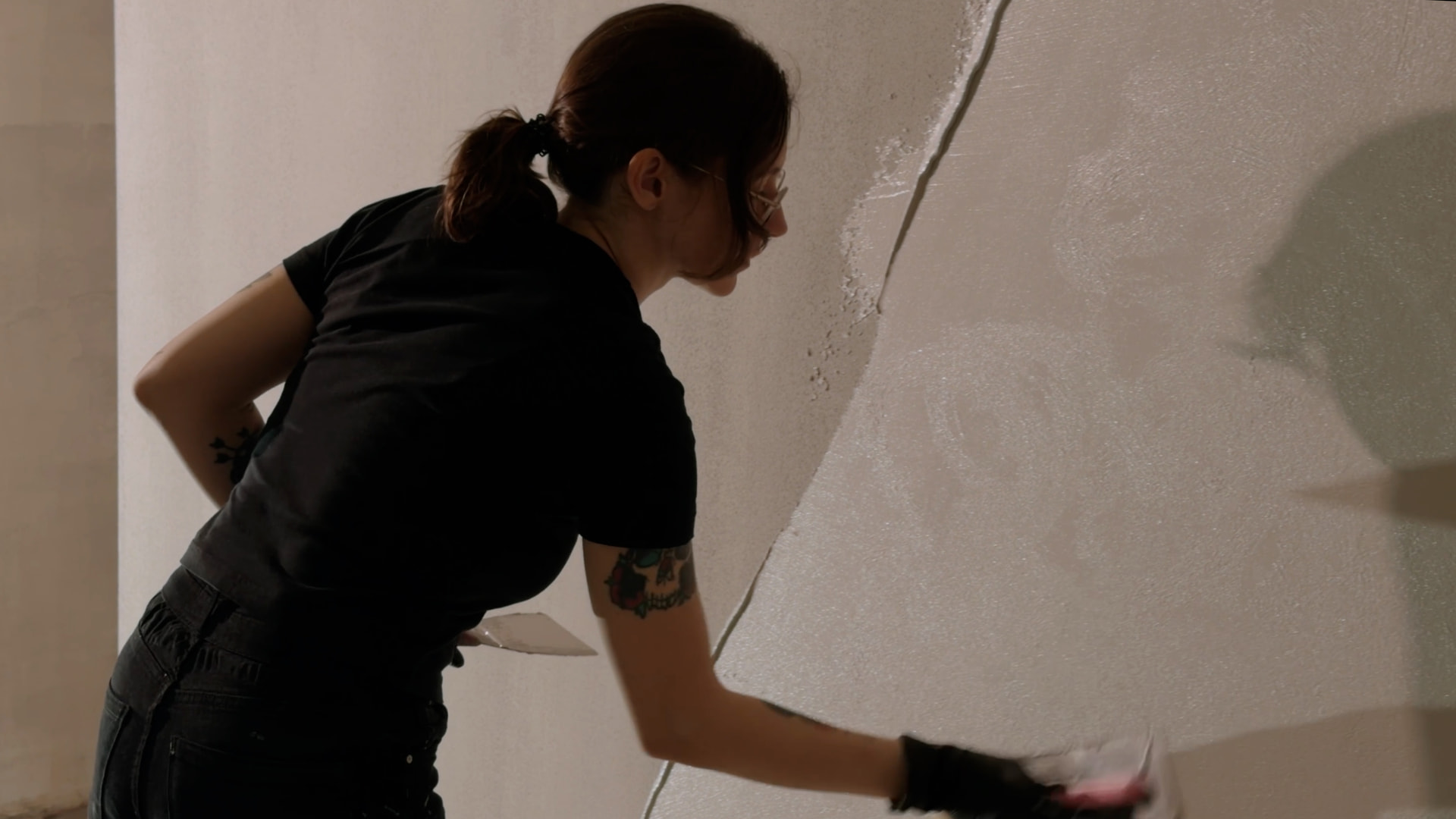

Нанесение декоративной штукатурки — первый слой
Декоративная штукатурка «Карта мира» наносится в два слоя.
Первый слой — базовый. Он формирует основу рисунка и задаёт равномерную толщину покрытия.
Работаем средней или большой кельмой. Материал наносится минимальным слоем — практически на сдир.
Главное правило — работаем с мокрым краем.
По краю участка всегда остаётся небольшой наплыв материала. Он не даёт краю подсыхать.
  • сохраняет край рабочим
  • предотвращает переходы
  • помогает состыковывать участки
  • исключает полосы
  • делает поверхность цельной

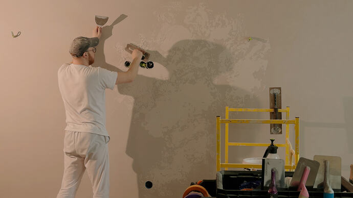

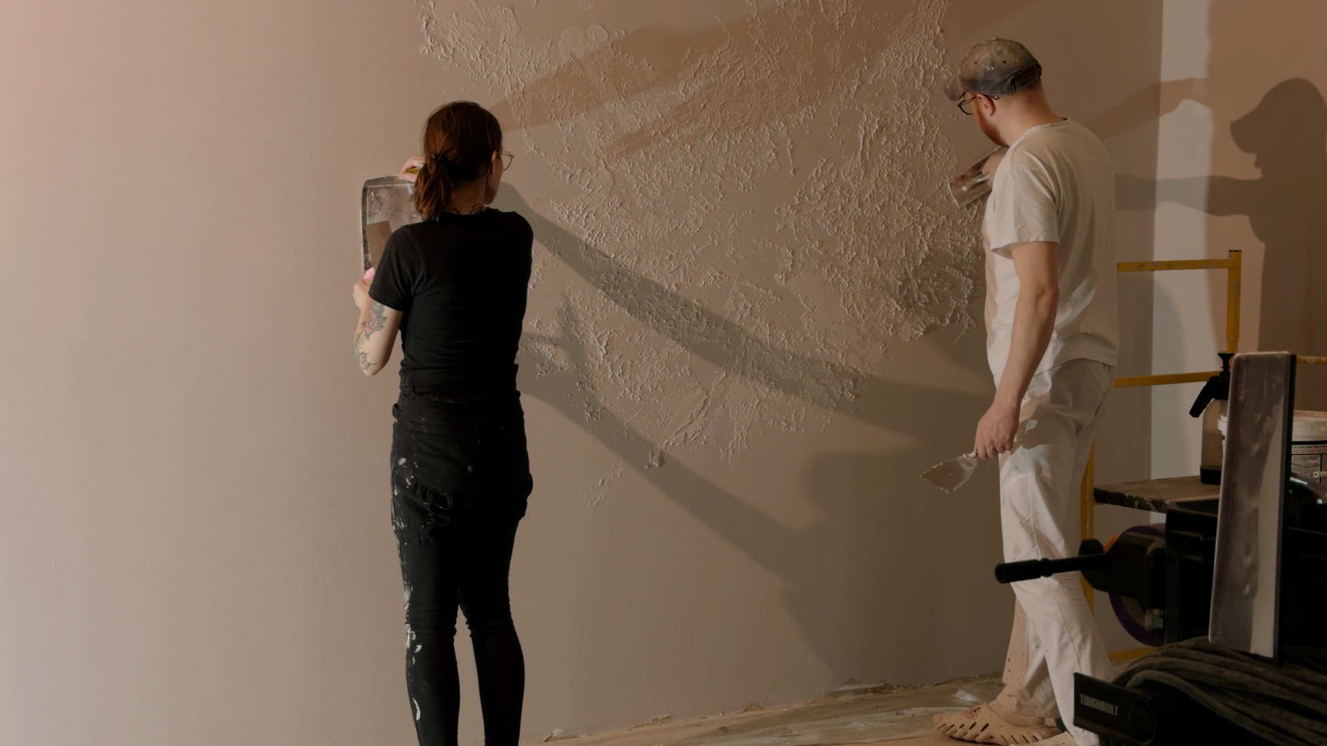

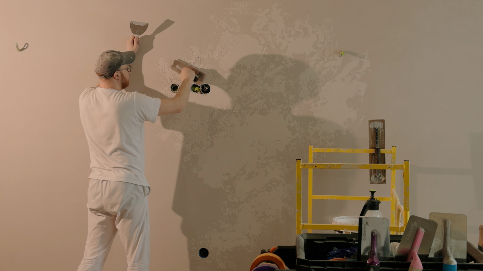

Нанесение декоративной штукатурки — второй слой (рисунок Карта мира)
Именно здесь формируется фактура «Карта мира».
Работать можно:
  • маленькой кельмой
  • средней кельмой
  • большой кельмой
  • соколом
Главное — задать направление рисунка.
Новичкам рекомендую использовать изображения:
  • мрамора
  • скальных пород
  • природных текстур
Если наносить материал без направления — получится не карта мира, а гротто.
Сначала намечаем острова движением «на отлип». После этого формируем рисунок.

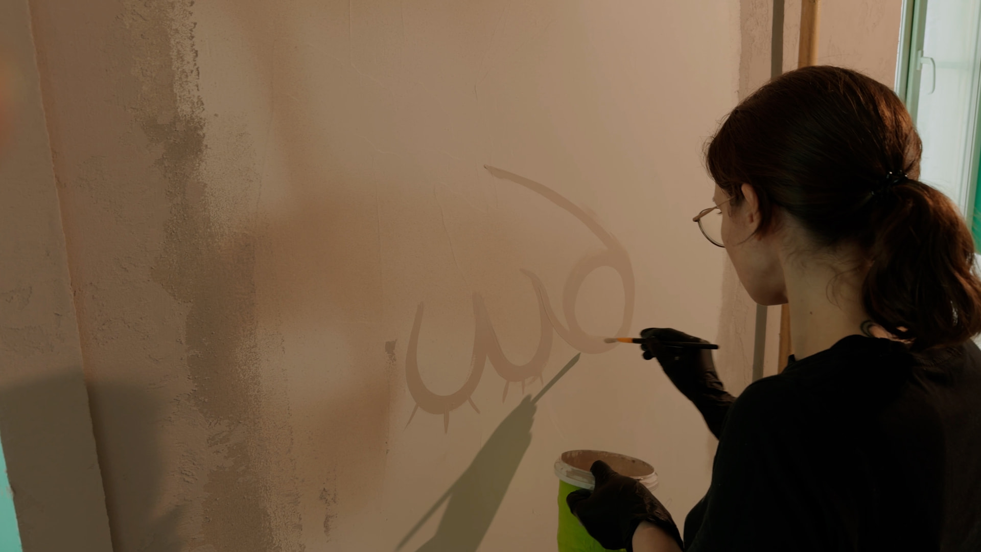

РОЗЫГРЫШ ОТ ФОРУМА МАСТЕРОВ ДЕКОРАТИВНОЙ ШТУКАТУРКИ ВСЕКРАСКИ.РФ
Мини-конкурс для участников форума
Кто первым угадает, что именно Алёна рисует на стене — получит от форума венецианскую кельму.
Ответ нужно написать прямо в этой теме — первый правильный вариант получит приз от форума ВСЕКРАСКИ. Каждому дается две попытки.
Свинка Пеппа! :joy::joy::joy:
Нее, еще попытка есть )
Андрей а вы опубликуете потом все ответы, так ради прикола!
А то у меня крутится мысль, но разум понимает, это не может быть вопросом! :joy::joy::joy:
После того как кто-то отгадает я выложу полную картину обязательно, все будет честно)
Цветочек:laughing::laughing::laughing:
Елена, неа не цветочек) еще подумайте
Похоже на писюн
Бабочка
Тогда зверушка какая-то :grin::grin::grin:
Ахах похоже, но нет
Нет, даже не похоже
Подсказывать не могу, иначе будет не честно )
Тогда лиса
Она рисует йети или древнего человека
Тоже нет)
Хорошая попытка, но нет ))
Не отгадал еще никто ?
Нет, пока не отгадали
