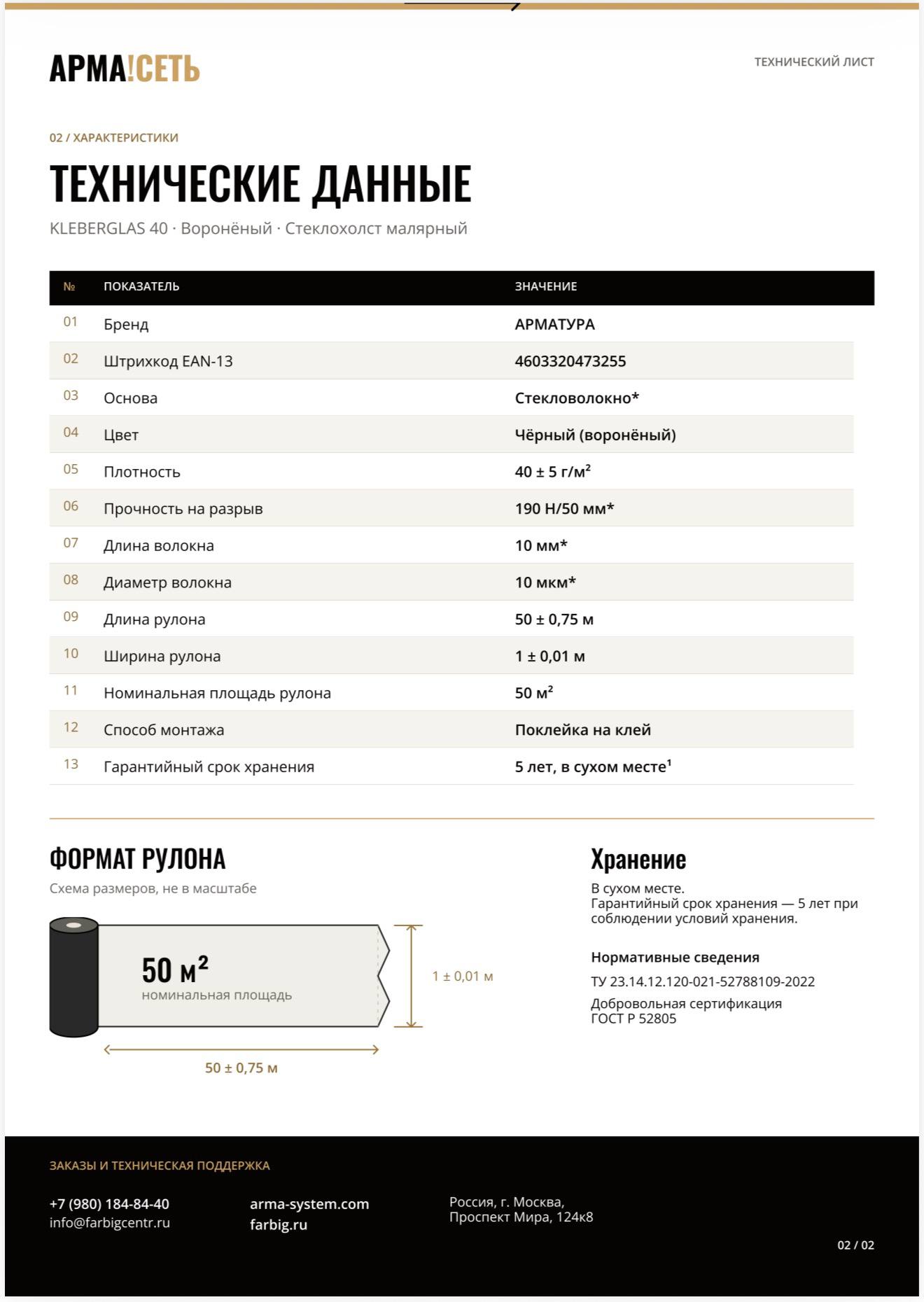

Волокна у Kleberglass имеют толщину 10мкм и длину 10мм, а
Волокна Fillerglas имеют толщину 13мкм и длину 18-19мм.
