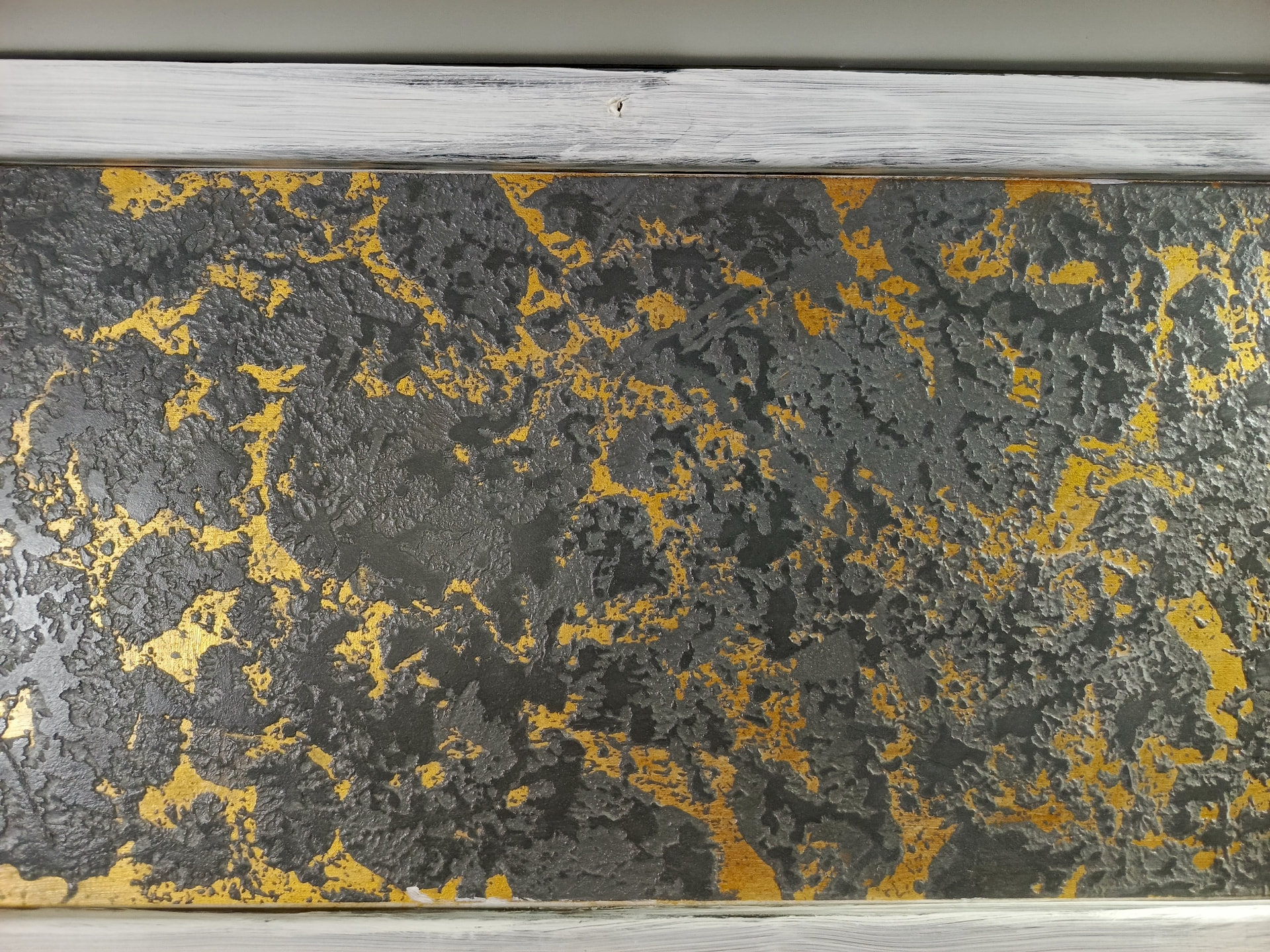

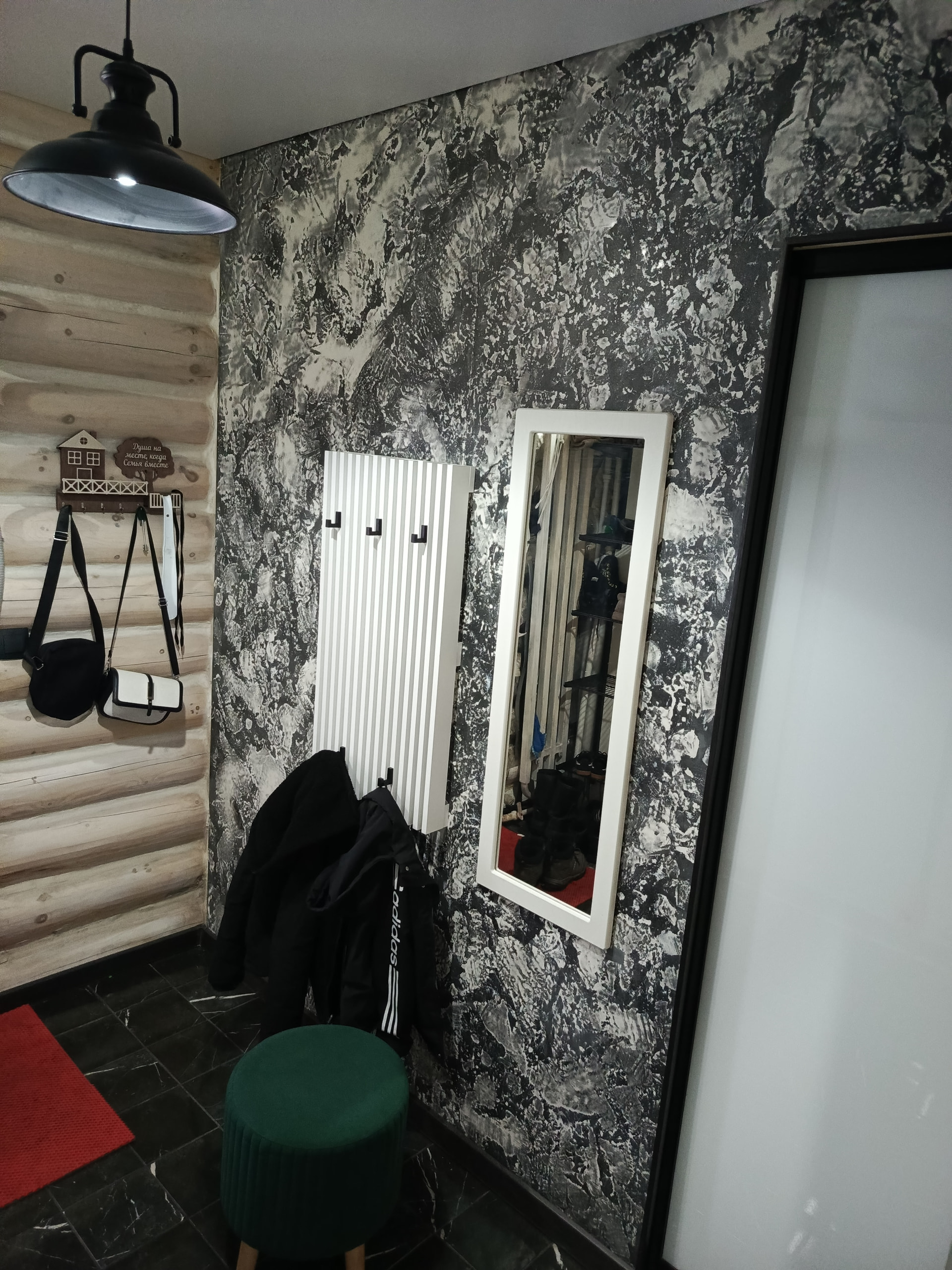

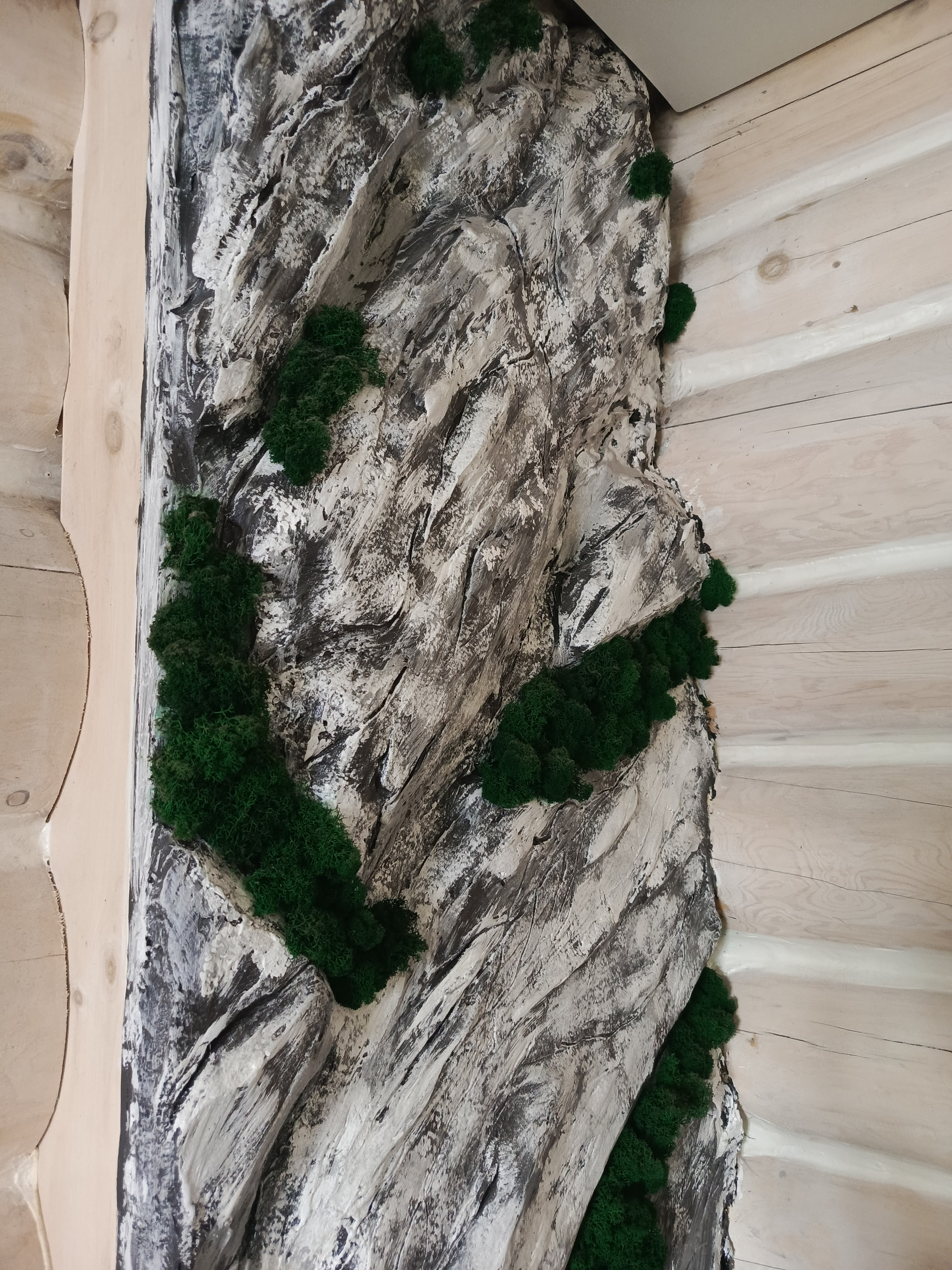

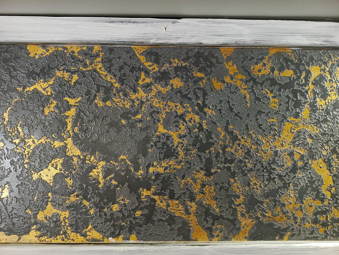

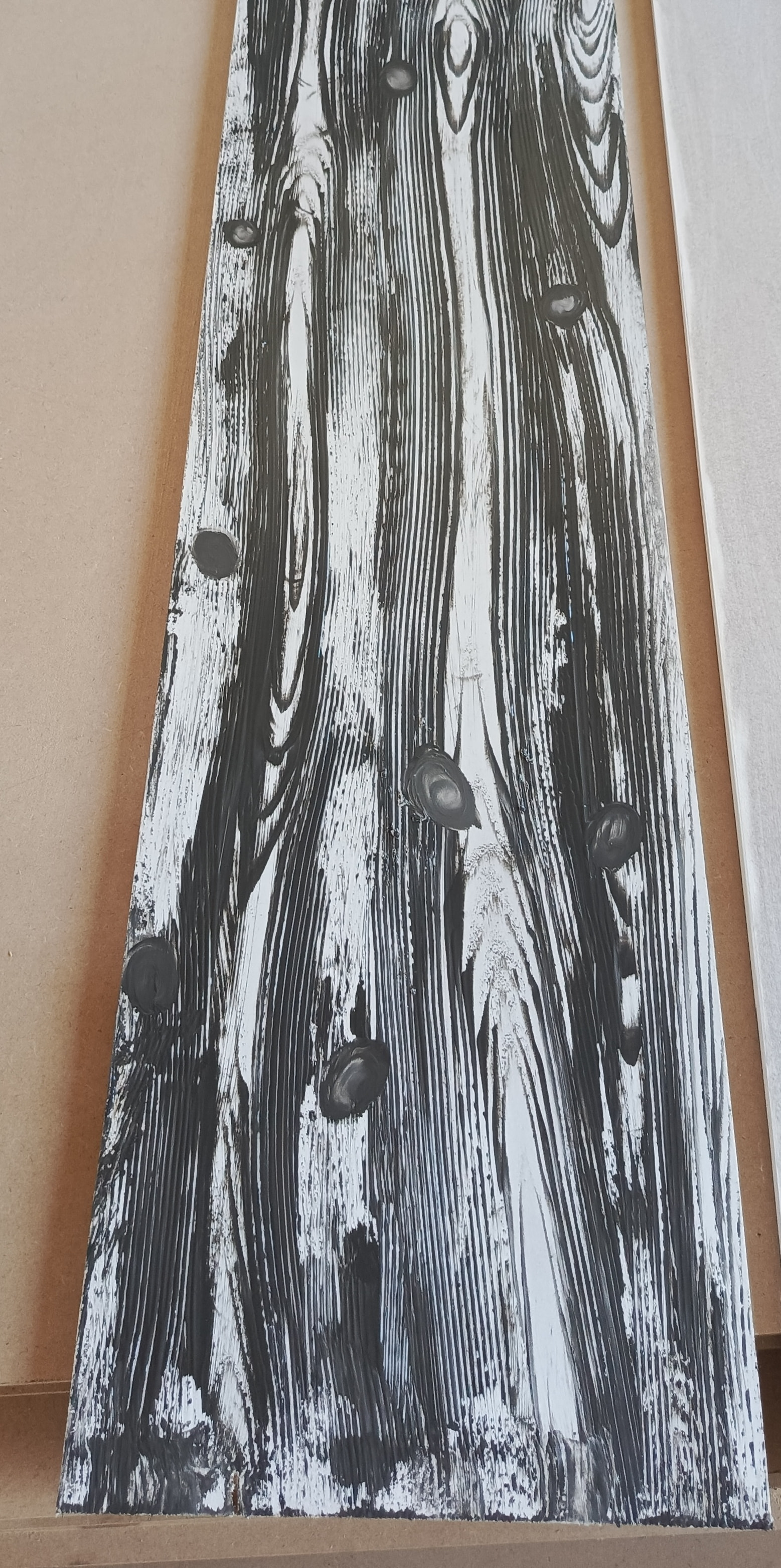

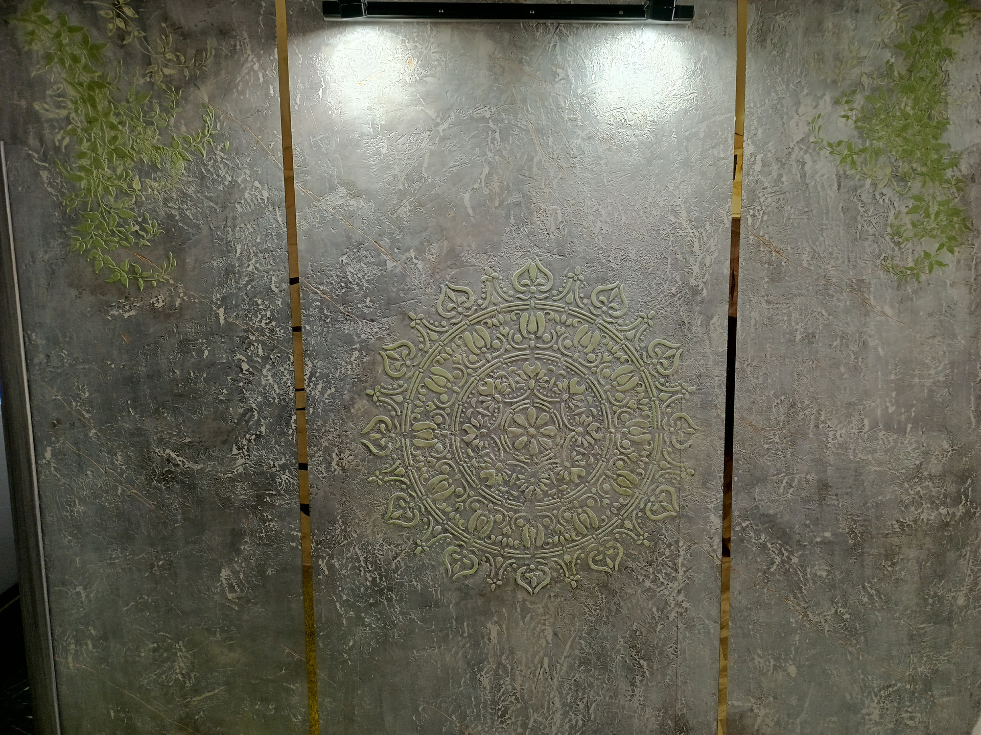

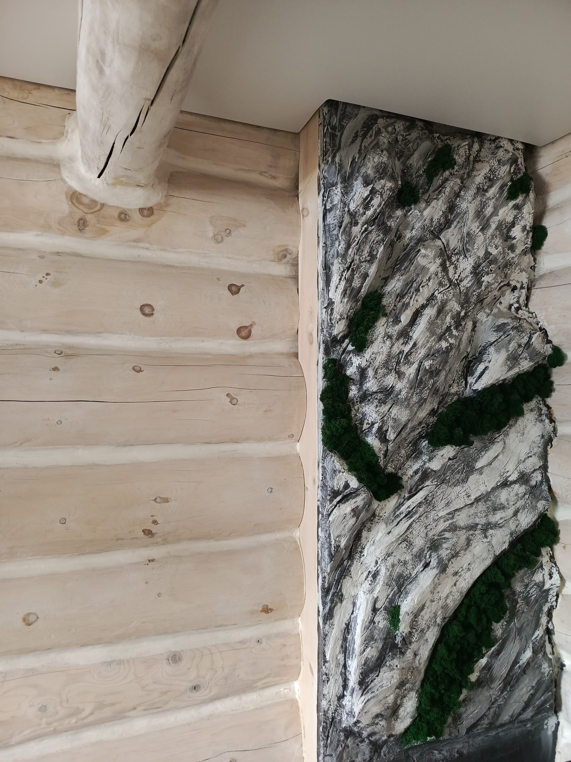

Декоративные покрытия можно делать из доступных материалов колеровать смеси и наносить на подготовленные поверхности в технике карта мира ,кракелюр, скальола , дикий камень. Для этого можно использовать любые смеси , но предварительно изготовить образцы и отточить нюансы послойного нанесения . Финишные покрытия обязательно акриловые лаки среднего ценового сегмента . Цвет и фактура ваша фантазия , удачи в ваших начинаниях. Не понимаю как тут файлы добавлять. :thinking:
Личный опыт если интересно , :hugs: в том числе с изготовлением корпусной мебели под свой проект все работает не отслаивается , влажную уборку переносит спокойно. Хотя замечу что покрытие мягче пластика требует аккуратнее пользоваться в быту, мои изделия в быту два года , полет нормальный:blush:

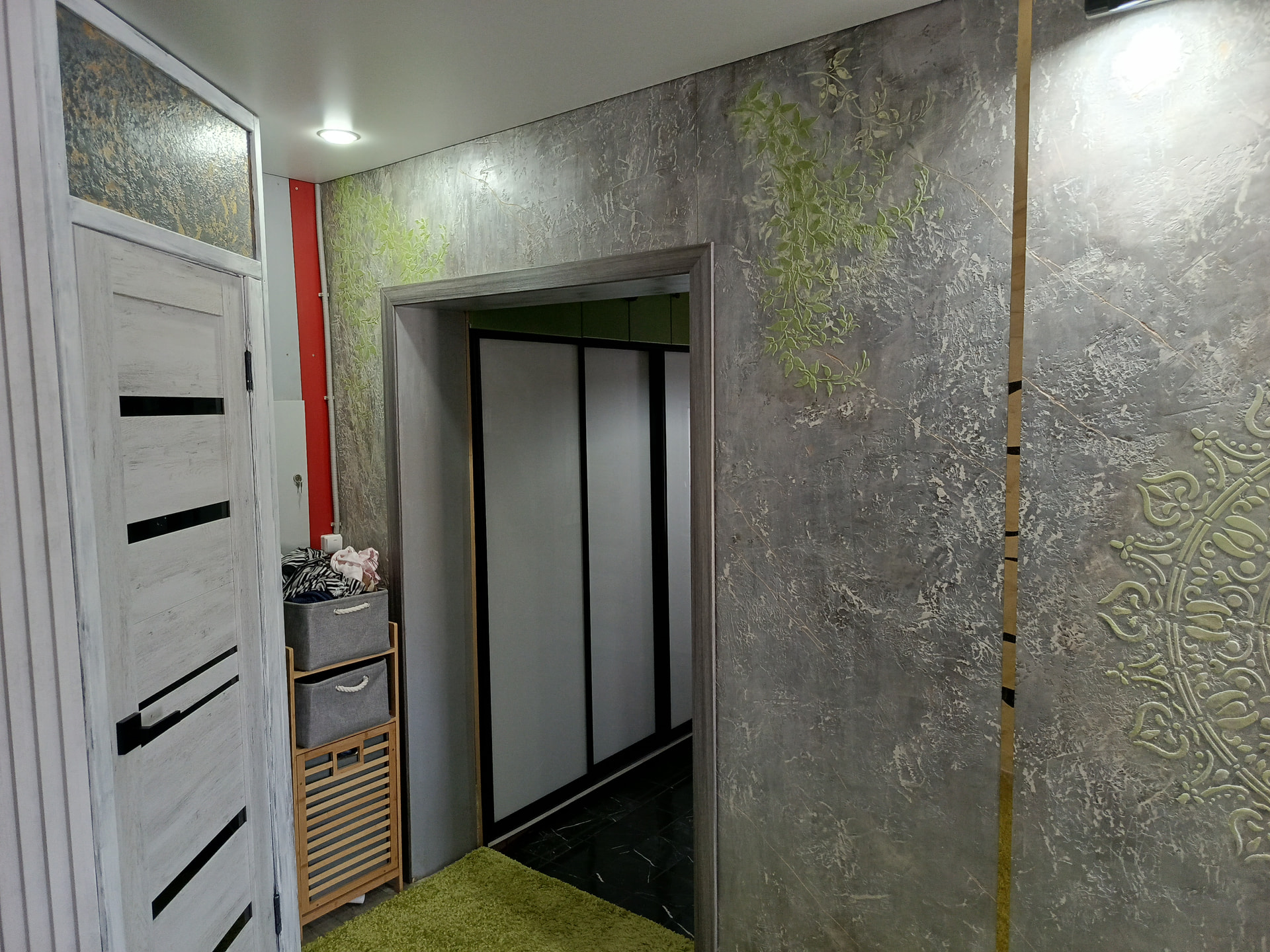

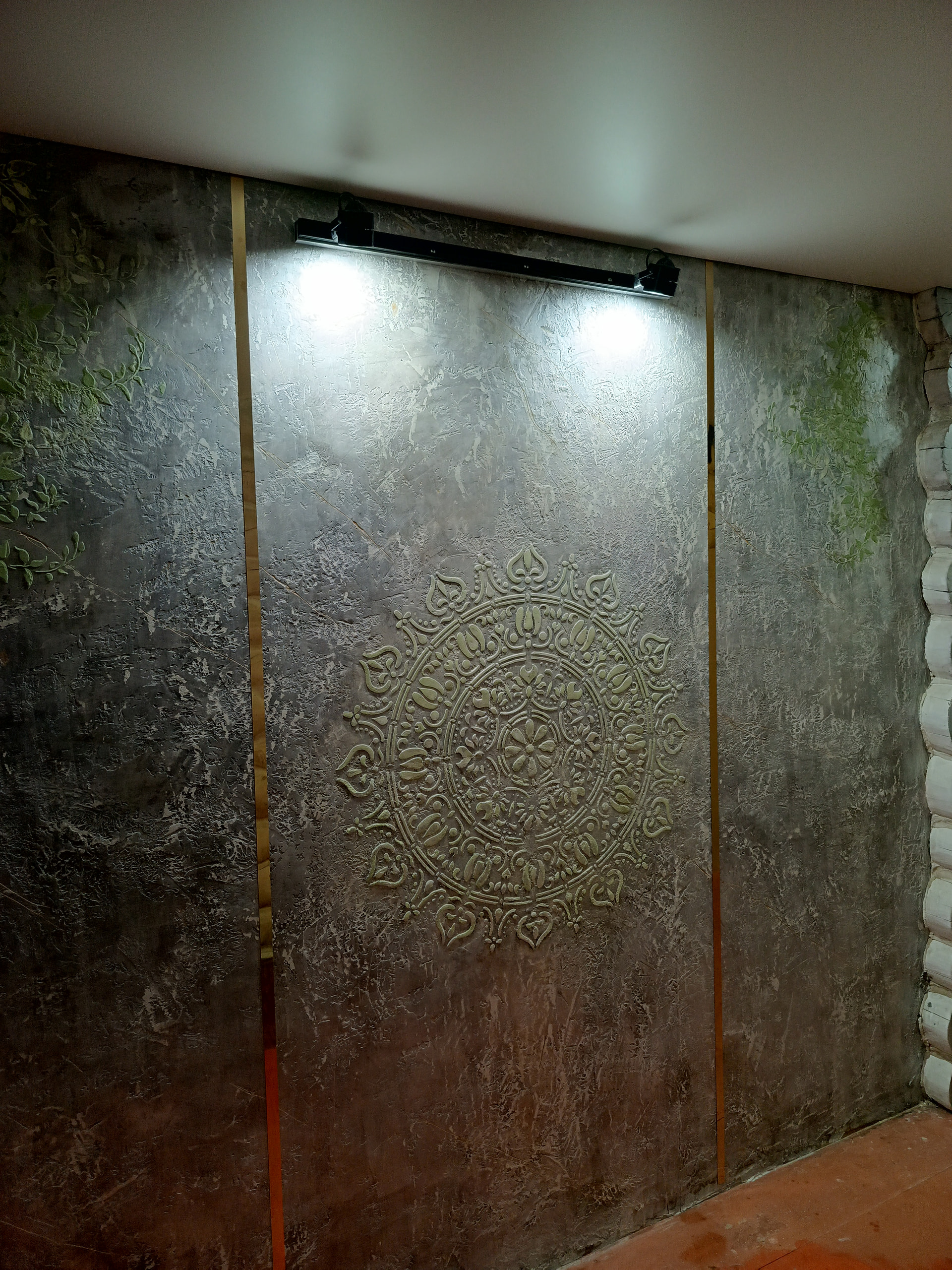

У меня есть такой опыт. Шпаклёвка Кнауф Фуген, вполне себе хорошая карта мира. Шпаклёвка на белом цементе, хоть карта мира, хоть крутите её восьмёркой, хороший результат. Микс стати Основит лучше колеровать сразу, эффект более интересный. Цвет можно дополнить лессировкой лаком!
